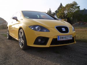

Hätte ne Frage,
das auf dem Bild is ein Vorführwagen mit den 18er Andromeda und sonst alles FR Serie.
Macht hier eine Tieferlegung, Spurverbreiterung überhaupt Sinn? weil viel Spielraum hat er ja eigentlich nicht mehr (hinten vielleicht mehr als vorne) :rolleyes:
Hat schon jemand beim FR eine Tieferlegung bzw. Spurverbreiterung durchgeführt?
bin schon auf eure meinungen gespannt,
mfg

Es streiten sich ja immer noch die Geister, ob der FR nun 7mm tiefer ist als der Rest der Baureihe oder doch gleich...
Aber benutz' mal die Suche... zum Tieferlegen gibt es in den diversen Thread's auch einige FR's. Denn das was da abgebildet ist, ist für Hardcoreler ein SUV :laughing:

bin eh schon länger registriert und habe auch die Suche bemüht, aber mir gehts ja eher um die Spurverbreiterung, daher hielt ich den thread für angemessen ;-)
und wie man auf dem foto sieht, ist da für eine spurverbreiterung nicht mehr soviel platz denk ich ?(
dazu würde ich gerne noch meinungen hören :D
mfg

Also irgendjemand hier hat Hinten 20mm (Seite) zusammen mit den Andromeda am FR drauf. Ist zwar im Ergebnis ET31, aber weil die Felge nur 7,5" Breit ist, reicht es wohl trotzdem. Vorne hab' ich mir noch nichts aufgeschrieben, ergo auch noch nichts dazu gelesen ;)
Ich notiere mir alle interessanten Info's, aber wohl besser, wenn einer was dazu schreibt, der auch die Kombi nutzt.
