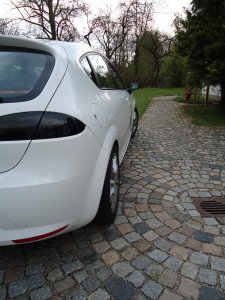

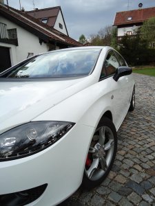

@ FrankenLöwe
Hier ein paar Bilder von der Seite
