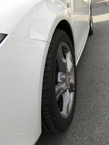

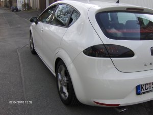

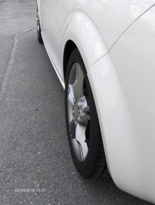

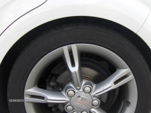

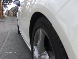

Hey Leute!
Habe bei meinem Löwen (1,6, 102 PS) jetzt die 40 mm H&R Federn drin und seit heute meine Sommeralus drauf!
Jetzt meine Frage, wie kann ich messen oder was muss ich jetzt bei den Spurverbreiterungen beachten?
Hier mal ein paar Bilder
  • Spurverbreiterung Leon 1p Beitrag #730
Du musst von der äußeren Flanke der Reifen nach oben in den Radkasten hinein messen, z.B. eine abgesägte 20mm starke Dachlatte am Reifen entlang nach oben schieben. 20mm-Verbreiterungen pro Seite passen bei den Seat-Serienrädern locker drauf. Da die Räder beim Einfedern nach oben-innen in den Radkasten eintauchen und die Serienräder eine ziemlich hohe Einpresstiefe haben, bleibt da eine ganze Menge Platz.
