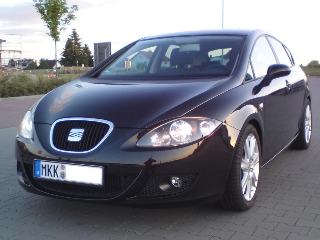

Da das Serien-17-Zöller mit ET54 sind, wirst Du mit 2x20mm auf der Hinterachse und 2x10mm auf der Vorderachse ein harmonisches Bild bekommen. Schau Dir mal dieses Fotos von meinem an:
Mit der von Klaus angegebenen Spurverbreiterung knackst du an der Hinterachse die Grenze, wo du keine ausreichende Laufflächenabdeckung mehr hast. Allerhöchstwahrscheinlich wird der TÜVer es dir eintragen, so richtig legal ist es dann aber trotzdem nicht. Wie ich bei der Gutachtenrecherche gerade entsetzt festgestellt hab ist hinten die gleiche maximale ET erlaubt wie vorne, bei dir also 43.
Vorne passt es genau, da hast du also noch nen Millimeter Platz .
Ich weiss allerdings nicht, wie sich die Tieferlegung auswirkt!
Gruß Segge
Ich hab nochmal nachgeguckt: Je nach Hersteller schreiben sie, dass eine Tieferlegung evtl. ausreicht, um die Laufflächenabdeckung zu gewährleisten. Kann also klappen, muss aber nicht.
Gruß Segge
