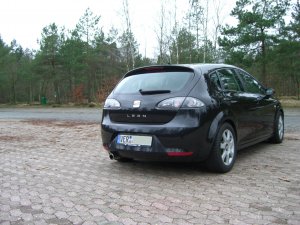

Also hinten 40mm/Achse mit Originalfelgen (ET51) ist auch noch nicht als extrem zu bezeichnen. Finde das passt optisch auch noch in der Rückansicht.
Hab nur wenig Bilder, noch ohne Tieferlegung. Die Rückansicht mit ziemlich Bildrauschen wegen Gegenlicht (hab' beim Fotografieren gepennt :eek: )
€: Eines hab ich noch gefunden (die Cupra Font ist 'n Fake, hab' da schon etwas getestet)
rechts abbiegen zu seat leon :D 8)
  • Spurverbreiterung Leon 1p Beitrag #298
?( , steh irgendwie aufn Schlauch.
@LoYaLgAmE
Hinten passen auch 20mm pro Seite (40mm pro Achse) mit den Andromedas ohne notwendig werdende Anpassungsarbeiten, sofern die Tieferlegung 30mm beträgt.
So werde ich das fahren und so ist das bei mir bisher vermessen und angetestet worden.
