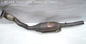

  • Sportkat oder Abgasanlage Beitrag #53
Hi ich habe einen leon 1m 1.8t top sport baujahr 9.03.
Jetzt wollte ich mir eine 3" downpipe mit einem 200 zellen kat zulegen.
Jetzt die frage an euch: wo schließe ich die lambdas an?
Laut verkäufer eine vor und eine nach dem kat.
Doch hab ich heute gesehen das die originalen beide davor sitzen also eine direkt am rohr und die andere am anfang des kats. Ist das richtig so (original)?
Gruß kevin
  • Sportkat oder Abgasanlage Beitrag #54
Kann nicht sein, macht ja dann kein Sinn weil er nichts zum regeln hat.... hier ne oem downpipe..
  • Sportkat oder Abgasanlage Beitrag #55
Das ist aber eine Downpipe von einem AGU. Der AUQ hat noch einen Vorkat, wie man bei dem 2 Stufigen Anstieg vom Katkörper sieht und da wird nach dem Vorkat nochmal gemessen
  • Sportkat oder Abgasanlage Beitrag #56
Ah okay wieder was dazu gelernt ;-) .... also Frage geklärt.
