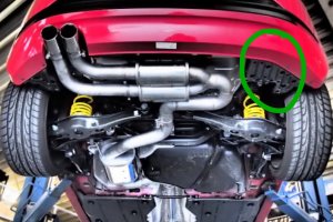

Um eine Duplex-Anlage beim FR zu verbauen, muss ja die Stoßstange ausgeschnitten werden, aber was wird hiermit gemacht (schwarzes Plastikteil)? Wird das demontiert oder ausgeschnitten? Vielleicht hat ja jemand Erfahrung mit dem Umbau von normal auf Duplex.

Die Ausschnitte sind doch viel tiefer, an die Plastikblende wo das Kennzeichen dran sitzt, kommt man gar nicht ran. Zusätzlich ist es aber so, dass man zb von Rieger einen Diffusor kaufen kann, der extra für Duplex ist, da muss dann zwar natürlich trotzdem ausgeschnitten werden, aber muss dann halt nicht so perfekt sein.

Meine das Teil, welches ich grün eingekreist habe, mit der Riegerblende etc. ist mir schon klar.

Ach du meinst das Teil wo die Stoßstange befestigt ist, weglassen oder bearbeiten.

Immer wieder interessant zu sehen wie unterschiedlich die Anlagen gebaut sind. Das ist kein FR wie ich auch den Bildern sehe und schon ist der Endtopf zweigeteilt. Also 2 kleinere Schalldämpfer. Ich hab bei meinem FR einen großen hinten sitzen. Da wird es aber einfach die Anlage auszubauen da es keine Verbundlenkerachse ist wie bei mir es war.
  • Sportauspuff Beitrag #118
Doch ist ein FR, der hat nur schon eine EisenmannAnlage drunter, die bauen immer so nen komischen Kram. Ist wahrscheinlich nen 1,8er würde ich sagen.

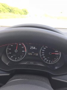

Also ich weiß nicht was die Leistung angeht, aber mein 1.8 TSI läuft mit Pipercross und der 76mm Anlage deutlich besser. Die Bilder sprechen für sich, vorher hatte ich keine Chance über die 240 zu kommen. Immer laut Tacho natürlich.
