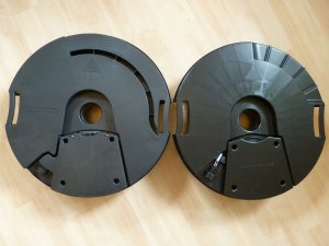

So, hab heute meinen Audiwoofer bekommen.
Hier mal ein Vergleich der beiden Boxen (links Audi; rechts Seat):

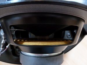

Und hier noch weitere Detailaufnahmen vom Audiwoofer:
Der Audiwoofer wiegt ca. 2.0 kg und der originale Seat ca. 2.4 kg

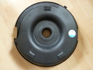

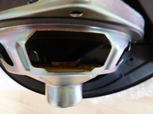

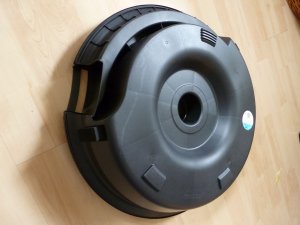

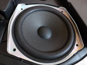

Hier noch die Bilder vom Seatwoofer

Mann sollte die Unterschiede mal rausmessen.
Von der Construction her scheint das Gehäuse sowie der Lautsprecher sichtlich verschieden zu sein

-Rantanplan- danke für die Details.
Der im Audi-System verwendete Lautsprecher und auch das Chassis stammt anscheinend von D&M Premium Sound Solutions, einer Tocher der weltweit operierenden "D&M Group" deren Kernmarken die Crème-de-la-Crème der HiFi Komponenten beinhaltet. Ich würde vermuten, auch wenn ich allein die Website mit der vom SEAT-OEM-Partner aus China vergleiche, dass die Qualitätsanforderungen an dieses System deutlich höher liegen. http://www.dmpss.com/pages/automotivesolutions.aspx
Leider zeigen -Rantantanplan-'s Bilder auch, dass der Anschluss des Woofers nur 2-polig ist. Der Einbau eines PnP-Systems mit Woofer & Endstufe heißt daher wohl auch eine Änderung der Belegung des Kabelbaums, oder sogar neue Kabel ziehen. Uiuiui.
