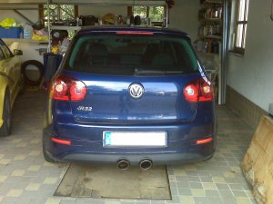

so hab ein neues Bild für euch :)
Endrohre sind neu ;) jetzt 2 x 104mm inclinada anstatt 2 x 90mm

Räum mal dein Regal auf was hinten an der Wand steht.:nene:
  • (Soundfiles online) Cupra-Turbo bekommt nen großen Bruder Beitrag #239
AW: Cupra-Turbo bekommt nen großen Bruder
da ist schon ordnung ;) auch wenns nicht so aussieht
  • (Soundfiles online) Cupra-Turbo bekommt nen großen Bruder Beitrag #240
Das sah vor 6 Jahren schon so aus dort ;) Dat muss so :D
