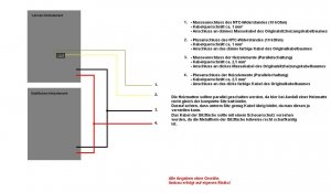

Auch wenn ichs jetzt bis zum Erbrechen in jedem Thread zu dem Thema gepostet habe, hier nochmal die Teile, wie sie bei mir zum Einsatz gekommen sind:
Warum hast zusätlich Temperaturfürhler verbaut. In der Beschreibung der Heizmatten steht Folgendes:
doppelte Sicherheit, es ist in jeder Heizmatte ein Bimetallschalter (Temperaturwächter) und eine Schmelzpille eingebaut
Sind das andere Bauteile als der Tempfühler???
mfg Wagges

-Franz-
Ja, die in den Matten verbauten Teile dienen lediglich als Überhitzungsschutz.
Den NTC braucht man um die Matten am Originalschalter anschließen zu können.

@Franz
Wo genau hast du den Fühler platziert? Und wie hast du ihn befestigt?
MfG Alexander
Sitzheizung defekt Beitrag #156
-Franz-
Der sitzt bei mir im Lehnenelement ziemlich weit unten damit man nicht rankommt beim Anlehnen.
Der ist einfach nur dort wo die Heizmatte auf den Schaumstoff geklebt wird mit dazwischen geklebt. Hält auch tadellos.
