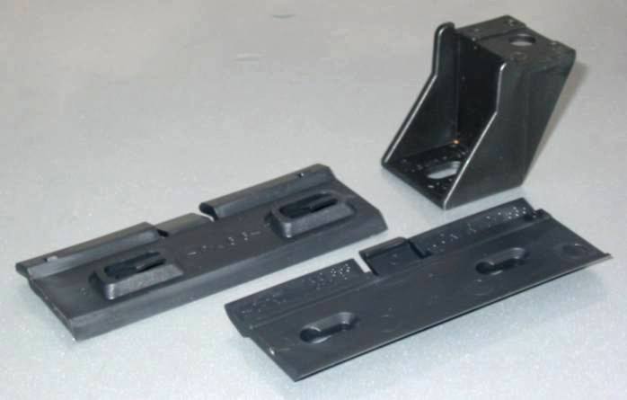

Sooo... habe jetzt mal Fotos von den Teilen gemacht.
So sehen die Clipse (Vorder- und Rückseite) und der "Montageblock" aus; die Clipse können auf Schrauben-/Nieten-/Bolzenköpfe aufgesetzt und seitlich verschoben werden, bis sie einrasten:

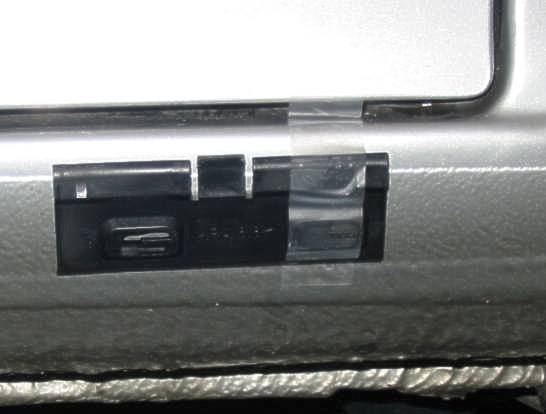

Am Schweller müßten die Dinger ungefähr diese Position haben:

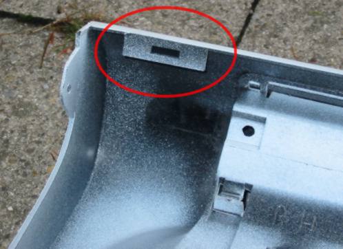

An den Schwellern gibts dann diese Laschen, in die die "Nasen" der Clipse einrasten sollen:
So, hoffentlich ist damit die Diskussion um die Befestigung der Biester in geordnete Bahnen gelenkt...

Ich hoff, daß ich es mal klar und verständlich rüber bringen kann!!!
Auf die Nasen (die Du am Bild eingekreist hast) hab ich
den Karroseriekleber aufgetragen!!!!!!!!!!!!!! Damit befestigt man den Plastikschweller O B E N !!!!!
Aber unten gibt es auch Klipse!!!! Die klippst man am Originalschweller fest und dann schraubt man den Plastikschweller an die besagten Klipse!!!
Also: N I X bohren!!!!

Die Methode mit den (Metall!)-Clipsen, die auf den Blechfalz unten aufgesteckt werden, das ist eindeutig die JE-Methode. Ich hab mir das in Bürstadt genauer angeschaut, die JE-Schweller sind an der Unterseite mit diesen Metallklammern an den Falz geklemmt, während die Original-Seat-Schweller (vom Werk aus) mit den oben abgebildeten Plastikblöcken am Unterboden verschraubt sind.
Da aber die Nicht-Cupra-Modelle die dafür nötigen Bohrungen nicht haben, wäre es natürlich sehr praktisch, die JE-Klammern zu verwenden! Ich habe per Mail bei JE-Design angefragt, ob die einzeln erhältlich sind, habe aber noch keine Antwort erhalten. Hat jemand aus dem Forum vielleicht Kontakt Richtung JE oder zu einem guten JE-Fachhändler? Oder hat noch ein anderer Tuner solche Klammern? Ich brauch' solche Metallklammern!! ;(

So, habe heute meine Schweller in der Seat-Werkstatt dranbekommen.
Oben´wu
MrSigno
Habe heute meine Schweller dranbekommen, die von Dir abgebildeten Clipse wurde mit 2-Komponenten-Kleber festgeklebt (kein Rostproblem) und für unten die Falz gibt es Clipse, die ohne Bohren herumgelegt werden und dann festgeschraubt.
Die bekomme ich allerdings erst am Ende der Woche, die Schweller halten so aber auch bombig, nur oben und in den Radhäusern befestigt...
