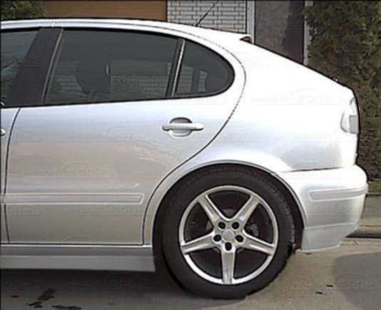

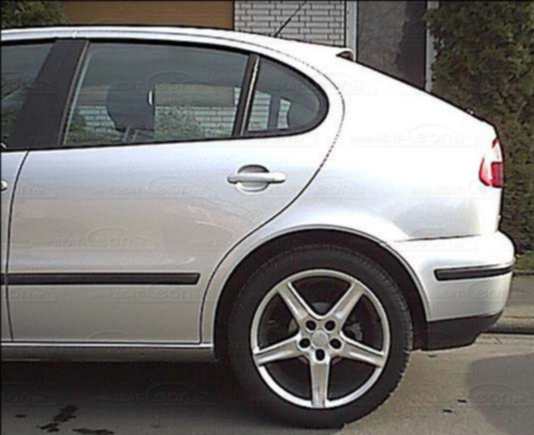

Hab mir heut' das Klimbims auch mal bestellt... die Preise waren aber erfreulicherweise ein ganzes Stück niedriger ! Seitenschweller je ca. 42 Euro netto, Deckel je ca. 5,60 Euro netto... insgesamt mit Befestigungsmaterial ca. 150 Euro (brutto glaube ich!). :))
Jetzt hoffe ich, daß die Lackierung auch ein Stück billiger kommt als die hier kolportierten Horrorpreise (150 bis 200 Euro?!). Allerdings scheint eine professionelle Lackierung ja schon was Aufwendiges zu sein... mit Weichmacher für besseren Steinschlagschutz etc., naja, mal schauen.
Ich will ja auch noch die Seitenleisten (aber die originalen, die nachzukaufenden sind mit 20 Euro pro Stück unverschämt teuer!) und die Unterseiten der Schürzen mitlackieren lassen. Habe das Ganze schon mal visualisiert, sieht scho 'pfundig' aus:
:rolleyes:
:D
MrSigno
PS: Das Nachher-Bild ist inkl. Tieferlegung, Chromolux-Folien und den noch nicht lieferbaren Hella-Rückleuchten... :D :D
