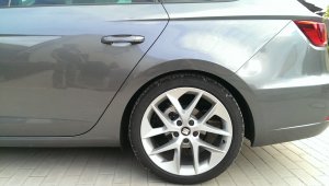

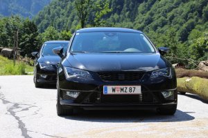

Du wirst es wahrscheinlich schon gelesen haben... Reifen sind die Dunlop Sportmaxx RT, sollte aber nicht wirklich ausschlaggebend sein. Du darfst nicht ganz vergessen, dass sich in dem Forum - oh Wunder :D - großteils deutsche User mit deutschen Autos tummeln :)
In Deutschland geht ein wenig mehr zum Eintragen, der TÜV bei uns ist ein bisschen eine Spaßbremse.
Auf einem X5 kannst du auch 305er fahren, der hat aber auch einen anderen Radkasten ;)
Hab dir mal 2 Fotos rausgesucht, da erkennt man glaub ich ganz gut, dass die Kombination für österreichische Verhältnisse recht grenzwertig ist.

:respekt: Wie geil schaut das aus ?? wirklich also genauso stell ich mir das vor muss unbedingt drauf auf meinen 19" mit 235/35 :megasmil:

Nebeneffekt der 235er trotz schmerzvollem TÜV-Gutachten ist der größere Raddurchmesser von ca. 1cm, wodurch der Radkasten besser befüllt wird 8)
  • Schwarzer Leon FR ST aus NÖ Beitrag #9
Ja genau um das gehts mir ja die Räder kommen weiter raus und füllen auch mehr aus und das sieht viel besser aus meiner Meinung :)

hast du auf diesem Foto vorne eine Kotflügelverbreiterung oben?

Das wollte ich auch gerade Fragen dermanu88 da hast du was gemacht am Kotflügel oder??

Perner Max und seat_paz .. Kotflügel sind original. Es wurden nur die Kanten angelegt und eine Radhausschalen-Schraube entfernt. Aber das musste nur wegen der Tiefe gemacht werden. Wenn ich von oben drauf schaue seh ich 0 Felge und 0 Reifen.
  • Schwarzer Leon FR ST aus NÖ Beitrag #16
dermanu88: Immer wieder erstaunlich was so eine satte Tieferlegung ausmacht 8o
Dennoch: Wenn Perner Max die Änderungen am Fahrzeug eintragen lassen möchte, ist die Tiefe aus meinem Bild schon ganz gut am Limit der 11cm Regelung bei uns in Österreich. Mehr als 8,5J ET45 mit 235/35 19 ist da definitiv nicht mehr möglich ohne etwas am Kotflügel zu bearbeiten.

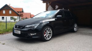

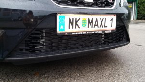

Hab noch ein paar Kleinigkeiten gemacht vorm Winter.
Vorne unten das Spoilerschwert hab ich noch folieren lassen und die Bremssättel Rot lackiert :)

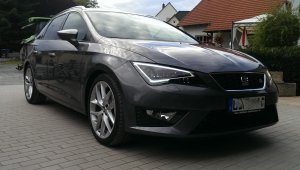

Hallo Leute, hab jetzt seid einer Woche auch einen ST Fr mit 150 Diesel PS! Muß sagen der geht ganz schön ab, obwohl ich ihn erstmal einfahren muß.Im Moment sind an der VA 40mm und an der HA 30mm KW Federn verbauet. Muß sagen, ich bin etwas enttäuscht von dem Ergebnis. Hätte gedacht das er noch 20 mm tiefer ist. Fahrgefühl ist etwas weich, kann ich aber nicht beurteilen wie es vorher war. Hab mir auch schon Gedanken über Folie an der Heckschürze gemacht. Wie seid ihr zufrieden? Hälts denn? Bilder von meinem Neuen folgen noch
