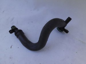

Wäre schön wenn du genau schreiben könntest, welcher Schlauch (Foto) und wieso dann in den Filterkasten zurück(?) und nicht aus dem Schlauch heraus. Vielleicht haben die sich auch schlecht ausgedrückt...
Bei mir hat dieser Entlüftungsschlauch:
leichte Bissspuren , habe aber noch nicht festgestellt, das dort was "abpfeift", da dort offensichtlich eine weiche Moosgummiummantelung drüber ist und darunter aber etwas festeres (Kunststoffrohr?) sitzt.

AW: Schleifgeräusch beim Start, NICHT von der Bremse kommend, bei Stand o. getr. Kupp
Der Schlauch ist ok. Das Geräusch kommt aus der Ansaugung. Hab mal den Luftfilter aufgemacht und Gas gegeben .definitiv Ansaugung. Der Turbo wurde auch zerlegt und gibt es keinen Mangel alles gut
