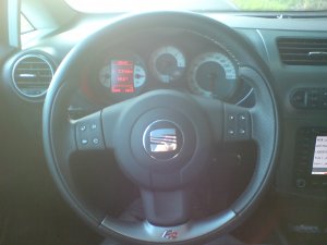

wie schief sind denn Eure Lenkräder? Meines ist ein wenig schief, so dass man es kaum merkt, aber etwas verwirrend ist es manchmal schon, vor allem für einen Perfektionist wie mich. Es ist irgendwie zu wenig, um sich darüber aufzuregen und zu viel um damit glücklich zu sein...
Also ich hab mal ein Bild von meinem schiefen Lenkrad gemacht, so ungefähr steht es bei Geradeausfahrt.

Hai,
ich würde mal sagen, das dies nicht an der Einstellung liegt, sondern an der Strasse!
Suche dir mal eine Strasse aus, welche du dann mal von der einen Richtung befährst, und wenn du dann auf der selben Spur von der anderen Richtung kommst, sollte das Lenkrad auf die andere Seite zeigen. Wenn dem so ist, dann liegt es an den Reifen, welche der Strasse "nachlaufen".

Bin nun schon 3000km gefahren, und es steht immer in die eine Richtung, egal wo ich lang fahre. Beim Golf stand es bei den gleichen Strecken immer gerade. Wenn ich in eine leichte Rechtskurve fahre dann steht es im SEAT auch gerade.

Das Lenkrad richtet sich ja auch bei Geradeausfahrt selber aus und er fährt dann auch gerade aus, nur dass bei Geradeausfahrt das Lenkrad leicht schief steht wie auf den Bild. Ansonsten ist alles normal, kein Unnormaler Reifenverschleiß oder so. Denke mal das das Lenkrad auf der Lenksäule nur einen zahn weiter nach rechts gedreht werden müßte. kann aber sein dass der eine Zanh schon zu viel ist und es dann nach rechts verdreht steht (bei Geradeausfahrt).

Na,ja: Ein Zahn könnte evtl. Dein Problem lösen.
Das selbe Problem hatte meine LAG bei Ihrem gebraucht gekauften ("zufällig " im selben AH wie mein Leon..:laughing: :laughing: ) Ibiza Sport 75 PS auch:
- Spur und Sturz wurden vom :) kostenlos vermessen (waren o.k.) und das Lenkrad ein Zahn weiter nach rechts montiert
- jetzt alles o.k.

ok, dann werd ich es bei der nächsten Inspektion mal einen Zahn umsetzen lassen und schauen ob das soweit passt.
