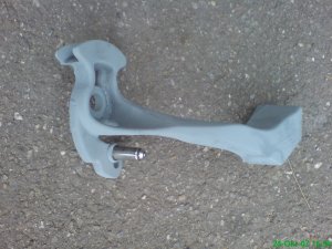

5gang verkürzen und es geht doch!!!
fotos und details gibts heute abend irgendwann wenn ich von der technikerschule komm... :D
  • Schaltwegverkürzung Beitrag #1.135
Gespannt bin
  • Schaltwegverkürzung Beitrag #1.136
Bitte beeile dich...!;)
  • Schaltwegverkürzung Beitrag #1.137
so hab hier einen normalen 5gang verkürzt um 20% als grober wert... die werksseitig verkürzte TT müsste es auf ca <10% kommen. genaueres über die unterschiede und vergleichfotos kann ich aber erst nächste woche samstag haben wenn ich das versuchsfahrzeug hab ;) dann gibts nen vergleich, serie, TT und meine...
derzeit krieg ich sie nicht kürzer aber hab schon ne idee.. aber der bau ist wesentlich aufweniger als die 6gang. hab nen bohrer geschrottet und mir auch gut den daumen gequetscht. :D normaler verscchleiß... wenn sich jemand wundert der guß ist verzinnt. das alte loch hab ich zum vergleich offen gelassen. normalerweise verplomp ich sie.
die 5gang ist nur für seilzug!!! für gestänge such ich noch ein versuchsfahrzeug im raum stuttgart.
gibt nur die eine und wird auch erst bei der einen bleiben aus zeitgründen von meiner seite aus.

  • Schaltwegverkürzung Beitrag #1.138
²Timo
das sieht sehr gut aus.
  • Schaltwegverkürzung Beitrag #1.139
Oh, ich sehe da schon einiges an Arbeit auf jemand bestimmten zukommen :D
  • Schaltwegverkürzung Beitrag #1.140
Hmm..das sieht interessant aus.
