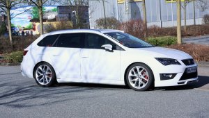

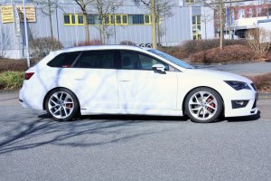

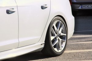

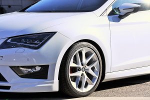

Hi @ ich hab die 40/40 ST-Suspensions von KW drin mit Eibach 22/40er Spurverbreiterung und bin sehr zufrieden, jetzt nach 2 Wochen hat er auch seine endgültige Tiefe erreicht (war vorne zuerst deutlich zu hoch). Er ist jetzt vorne 25mm tiefer, hinten 20mm (Boden - Radhausoberkante rundum 640mm). Er ist etwas straffer, aber nicht unkomfortabel, und mit den Serienfelgen schleift nichts.
  • +[SC]+[ST] Tieferlegungsfedern (Eibach, H&R etc.) Beitrag #771
Ja so sieht das gut aus. Du hast aber auch den 1,8 er oder?
  • +[SC]+[ST] Tieferlegungsfedern (Eibach, H&R etc.) Beitrag #772
Danke :) Ja 1.8er DSG
---------- Beitrag am 21.03.2015 um 00:36 Uhr ergänzt ---------- letzte Änderung am 21.03.2015 um 00:34 Uhr ----------
Ach vergaß, alles ohne großen Akt vom TÜV abgesegnet!

L-i-p-p-i: woher Kommst?
Dann fährst vorne et 40 und hinten ET 31?
Schleift nichts? Tüv problemlos per einzelabnahme?
Dann würden bei meinen ja hinten noch 10mm pro Seite passen dann bin ich im Sommer bei et35
Woher bekomme ich die Federn am billigsten?
  • +[SC]+[ST] Tieferlegungsfedern (Eibach, H&R etc.) Beitrag #774
Egay oder sportfahrwerke billiger.
  • +[SC]+[ST] Tieferlegungsfedern (Eibach, H&R etc.) Beitrag #775
SebSTFR aus Hamburg. Ja die ET stimmen so, und es schleift wirklich nichts, fahre jetzt seit 2 Wochen so! Der Prüfer war zwar skeptisch, hat es aber durchgewunken, da man es sofort an den Reifen sieht, wenn was schleifen würde!

L-i-p-p-i:
Kannst du mal Radmitte zu kotflügelunterkante vorne und hinten messen?!
Daran kann man sich eher orientieren!
Bleiben die Original Felgen bei dir im Sommer?
  • +[SC]+[ST] Tieferlegungsfedern (Eibach, H&R etc.) Beitrag #777
Hallo, die ist 330+/-5mm, je nachdem wie und wo das Fahrzeug steht. Dieses Jahr bleiben die Felgen, hab schon genug ausgegeben ;)
