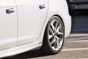

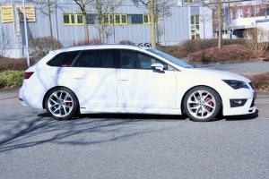

Nach mühsamen, aber erfolgreichem Einbau der ST-Suspension 40/40 von KW war ich erst enttäuscht, da er vorne gut 1cm höher stand. Über Nacht hat er sich um dieses Maß aber noch gesetzt und hat jetzt rundum einen Abstand von 640mm (Boden - obere Radhauskante) und ist mit den 22/40mm Eibach-Platten und dem Rieger-Bodykit nun an der Grenze der Alltagstauglichkeit. Moderne Parkhäuser und Tiefgaragen sind genau so wenig ein Problem wie verkehrsberuhigte Zonen, aber alte enge Parkhäuser, die man in der Hamburger City noch oft anfindet, sind jetzt endgültig tabu! Der Komfort ist nahezu geblieben, aber er liegt jetzt satter auf der Strasse und neigt sich in Kurven deutlich weniger, was der Seitenführung zu Gute kommt. Der Umbau hat sich in meinen Augen gelohnt und ergibt ein stimmiges, elegantes Bild...

Sieht gut aus, aber ohne das angeklebte Plastik rundum wäre es aber kein Problem mit den alten Parkhäusern, gelle. Die HA gefällt mir echt gut. Mal sehen wenn die Tage die Sommerfelgen drauf sind, lad ich was passendes hoch :)

@ L-i-p-p-i
Schönes Wägelchen :D

lippi
Mach dir keine Gedanken,die ST werden sich noch etwas setzen.So war es zumindest bei meinen ST Federn.Sieht gut aus dein Combi.Einzig was mir in den Augen brennt die 2te Kante von den Schwellern.Das die Tuner das nicht hinbekommen.?(
  • +[SC]+[ST] Tieferlegungsfedern (Eibach, H&R etc.) Beitrag #748
Hi, ja das stört mich mittlerweile auch, da sich die Kante auch besonders gerne mit Dreck vollsetzt. Durch den Einbau der Federn hab ich versehentlich beim Anheben den rechten Schweller vorne eingedrückt, so daß sich die obere Kante gelöst hat. Hab es gestern neu verklebt und vom Kleber (habe weißen Karosseriekleber genommen) etwas sehr viel genommen. Also musste ich den überschüssigen Kleber vorsichtig abwischen und habe gesehen, dass er die sichtbare Kante doch sehr gut abdeckt (ähnlich einer Silikonfuge am Badewannenrand) und habe es in dem Bereich mal gelassen. Entweder setzt sich der Kleber doch wieder mit Dreck voll, dann wird er vorsichtig abgeschnitten, oder er deckt die Kante langfristig sauber ab, und dann mache ich die restlichen Teile auch so. Gibt dann Bilder, wenn es funktioniert!
