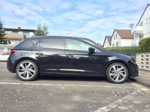

nachdem ich 100km mit dem auto gefahren bin hab ich mal den abstand zwischen Radmitte und Kotflügel gemessen
VA 355
HA 345 (vollgetankt)
Vor dem Einbau hat der Mechaniker mal ein Zollstock vorne dran gehalten und da hatte ich fast 80mm luft
  • +[SC]+[ST] Tieferlegungsfedern (Eibach, H&R etc.) Beitrag #809
HA finde ich ganz OK und könnte auch so passen, an der VA könnte er evtl. auf den Begrenzern aufliegen. Ich kürze diese generell um ca. 2cm, auch wenn es nicht zwangsläufig gefordert wird. Ich habe hier schon in früheren Jahren einige Überraschungen erlebt.
Die Tieferlegung hier entspricht gegenüber einem Serienmodell (nicht FR) von ca. 30/40 mm
