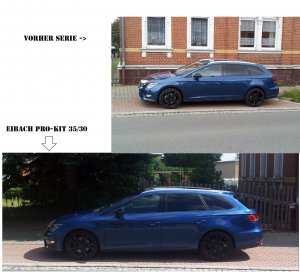

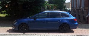

Servus. Bin nach 800 gefahrenen Kilometern vollends zufrieden. Auch wenn ich vorher/ nachher die Höhe nicht gemessen habe, ist der Unterschied zum Serienfahrwerk sehr deutlich.
Bin auch der Meinung, dass das Serien FR FW keine 25/25 mm Tieferlegung fabriziert, dann wäre der Unterschied zu den jetzigen 35/30 mm ja nur marginal, er ist aber deutlich größer.
Vom Fahrverhalten bin ich ebenfalls sehr begeistert. Der Wagen hat in Kurven jetzt eine präzise Seitenführung und schaukelt nicht mehr auf. Einen Komfortverlust kann ich nicht feststellen.
Bestellt habe ich das FW hier:

Vorne sehe ich da einen Unterschied, hinten nicht.
Und was das Fahrwerk meines FR angeht, kann ich von Aufschaukeln nicht berichten. Kann aber natürlich sein, dass das beim ST anders ist.

Meich: Wie schon in #341 geschrieben, die FR ohne Mehrlenkerachse sind 15mm tiefer als ein Style, die mit Mehrlenkerachse nochmal 10mm. Das DCC wird keinen Unterschied machen.
Ansonsten stimme ich RoterFR zu. An der VA sieht es "etwas" tiefer aus, an der HA eher minimal. Jedenfalls keine 30mm zum "alten" Stand.

Ich habe ja auch nicht behauptet, dass er hinten 30mm tiefer kommt als zum Serien FR Fahrwerk. Meine Hauptintention war die Herstellung einer gleichmäßigen Tieferlegung, da er im Serienmodus optisch hinten tiefer wirkte (aufgrund der Kotfügelkonstruktion). Nun hat er eine leichte Keilform und wirkt optisch sehr stimmig.
