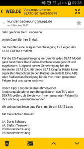

Hier mal die Antwort von Seat hinsichtlich der Anfrage zur Traglastbescheinigung.
Mein AH konnte ebenfalls nichts erreichen.
Werde mir jetzt wohl oder übel einen TÜVler suchen der mir die Geschichte anhand der Teilenummer einträgt.
Sehr geehrter Herr Jungmann,
vielen Dank für Ihre E-Mail.
Sie möchten eine Traglastbescheinigung für Felgen des SEAT CUPRA erhalten.
Für die EG-Typgenehmigung werden für jedes SEAT Modell ganz bestimmte Rad-Reifen-Kombinationen geprüft und zugelassen. Aufgrund dieser Genehmigung hat der Hersteller SEAT S.A. für diese SEAT Original Räder keine separaten Gutachten zu den Radlasten erstellt. Eine ABE oder Radlastbescheinigung für die von Ihnen genannten Felgen liegt uns daher nicht vor.
Unser Tipp: Lassen Sie im Rahmen einer Änderungsabnahme zum Beispiel durch den TÜV oder DEKRA prüfen, ob Sie die von Ihnen genannten Felgen für Ihr Fahrzeug verwenden können.
Wir wünschen Ihnen gute Fahrt mit Ihrem SEAT Leon.
Mit freundlichen Grüßen
