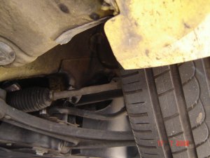

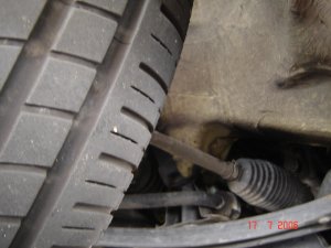

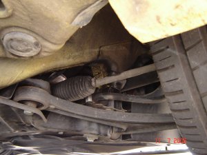

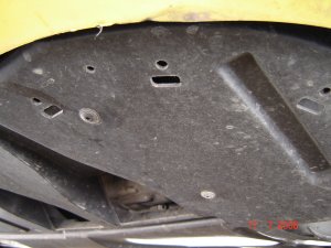

  • Querlenkerstrebe von Cupra R in TDI? Beitrag #20
Ich weiß nicht ob es hilft, aber so sieht das aus:
