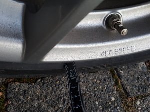

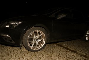

Ich habe seit 4 Wochen auch einen schwarzen ST 4Drive. Hatte erst die 17" Winterräder von meinem alten FR montiert, aber das sah' einfach mist aus, gerade im direkten Vergleich zu den 19" Sommerrädern. Ich wollte erst 19" Winterräder verbauen, unter anderem wegen des Skiurlaubs und eventueller Schneeketten habe ich mich dann doch für die 18" entschieden. Ich habe also die Borbet Y in silber (grau beim schwarzen Wagen finde ich alles sehr dunkel, ist aber natürlich Geschmackssache)mit Vredestein Wintrac Pro. Ich finde, dass der Reifen sehr gut die Felge schützt und bin mit dem Reifen (bisher halt noch keine Schneekontakt) sehr zufrieden -> leise und bei Nässe hat er sehr guten Grip.
Wenn du willst, kann ich noch mal raus gehen und ein Foto machen.
  • Passende Winterreifen Beitrag #2.595
Han Solo das wäre super! Dann hab ich ja fast meine "Ausstattung"! Vorallem der schwarze ST mit den 18" Borbet Y, juhu!:D
edit: gerne auch mit Seitenansicht auf den Felgenschutz
  • Passende Winterreifen Beitrag #2.596

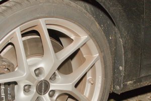

Ist schon etwas sehr dunkel geworden und bei Blitzlicht sieht der Wagen noch schmutziger aus, als bei Tageslicht. :D
Ich mache die Tage nochmal Bilder, wenn auch der Wagen gewaschen ist.
Ich werde hinten noch 10mm Spurverbreiterungen drauf machen, sieht stimmiger aus:
edit: Ausschnitt Felgenschutz eingefügt.
  • Passende Winterreifen Beitrag #2.597
Naja Felgenschutz kann man das nicht wirklich nennen, dafür ist die Felge zu breit bzw der Reifen zu schmal.
  • Passende Winterreifen Beitrag #2.598
Han Solo vielen Dank für die Bilder! wiesel_ glaube, dass er die Vredestein ohne Felgenschutz hat.
  • Passende Winterreifen Beitrag #2.599
  • Passende Winterreifen Beitrag #2.600
Han Solo sorry, hab ich vertan.
- Vredestein Wintrac Pro XL 3PMSF 225/40 R18 92W <= den hast du
- Vredestein Wintrac Xtreme S XL FSL 225/40 R18 92Y <= der hat den "offiziellen" Felgenschutz
