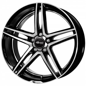

Also ich habe mich für die Continental WinterContact™ TS 860 auf 225/40 R17 entschieden.
Dazu gabs die Brock B33 in schwarz fronz poliert :)
Durch Kontakte habe ich für die 4 Kompletträder 420,- € bezahlt :)

Front Polish ist in der Regel nicht winterfest. Frontpoliert läuft an, wenn es in Berührung mit Salz kommt.

Okay.....Muss ich mal beobachten ….Habe extra im Internet geguckt das die winterfest sind ….
Hoffentlich habe ich das Problem nicht...

Frontpoliert heißt doch nicht das sie nicht mit Klarlack überzogen ist. In so fern kein Problem. Nur Steinschläge solltest Du schnell entdecken und versiegeln. Sonst korrodiert das unter dem Klarlack weiter und sieht nicht schön aus.

Okay, danke für den Tipp :)
Dann werde ich jede Woche einen Kontrollgang machen! :D
