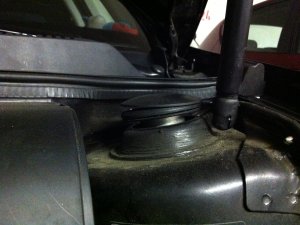

Analog zu den Bildern von Leon-Ryan hier Bilder mit Bilstein B10 50/40mm Fahrwerk. Domlager sind bestellt und sollten heute kommen.

selbst mit dem original FW hab ich soviel Spielraum..hab Domlager neu gekauft, da das neue Fahrwerk nu reinkommt....

Alles original bei mir und dort ist auch die Lücke vorhanden. Hab aber jetzt Supersport Tieferlegungsdomlager bestellt.
Haben die kein Lager drinnen??

bei mir das selbe maik, die haben auch spielraum, aber kein poltern etc. Ich werds erstmal so lassen, mann muss ja nicht alles beschwören (oder sich einreden )

Naja kommt jetzt eh neues Fahrwerk rein und wenn ich schon dabei bin
Sind die originalen auch ohne Lager in der Mitte?

Das axiallager ist immer seperat

So sieht's komplett original aus bei mir
Originaldomlager passen nicht mehr bei Sportfahrwerk Beitrag #339
-Franz-
Bei mir siehts mit Originaldomlager und Bilstein B10 auch so aus.
Hab auch bisher keine Probleme damit gehabt.
