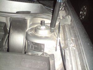

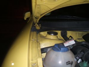

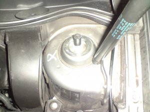

ich habe vor ein paar tagen mein sportfahrwerk eingebaut in verbindung tieferlegungsdomlager, nach dem einbau ist mir aufgefallen das meine domlager-teller satt sitzen. bei jedem leon, denn ich bisher gesehen hab stand es hoch. als ich dass dann nachkontrolliert hab beim torro mit dem h&r gewindefahrwerk sind mir schleifspuren aufgefallen am dom selbst. entstanden durch den domlager-teller. genauso
wie beim nem lcr mit bilstein pss9. darauf hin haben wir bei beiden leon's die originallager durch tieferlegungsdomlager getauscht. seit dem gibt es keinerlei fahrwerksgeräusche und laufgeräusche mehr in beiden fahrzeugen. zudem ist die kurvengeschwindigkeit höher geworden. es sieht so aus das domlager wohl nicht richtig sassen und beim ausfeder ist das gesamte federbein samt querlenker, radnarbe mit bremse und rad nach unten und das domlager voll auf dem dom geknallt. (schleifspuren) das spiel vom domlager-teller verlagert sich beim ausfedern, diese knapp 2cm, von "oben" nach "unten" und das gummi-domlager sitzt dann nicht mehr im dom und knallt dann beim einfedern wieder in die passung.
mir ist bisher nichts bekannt geworden das es je nen tüv reklamiert hat bzw bemerkt hat.
hab nen foto von dem ts tdi mit h&r cupkit mit originallager, dort sieht man die abstehenden domlager-teller und die abdrücke auf dem dom. danke fürs foto heiko :D

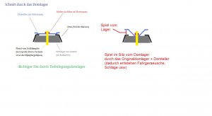

wenn ihr testen wollt ob es bei euch genauso ist, ab auf die hebebühne und hoch das auto. dann drückt auf den domlager-teller und ihr seht das es runtergeht. auf der zeichnung seht ihr wie es im schnitt aussieht. ;)

Wie gestern schon gesagt kenne ich es nur so wie auf dem Bild zu sehen ist, bis ich es bei deinem gesehen habe.
Mein FW wurde ohne beanstandung eingetragen.
Habe bisher nur an zwei Straßenabschnitten gemerkt das es vorne Schläge gibt und dachte das es am FW liegt.
Naja demnächst mal wechseln und schauen ob es vorne immernoch solche Schläge gibt.
Müßte sowas nicht festgestellt werden wenn das FW zugelassen wird? Steht ja auch drin das der Stabbi gewechselt werden sollte/muß!

das war bei marie noch viel extremer und die hatt knapp 55-60tkm mit dem fahrwerk weg...
