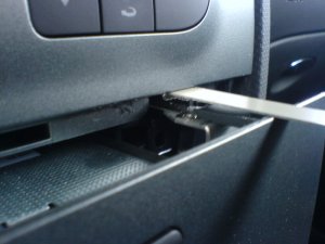

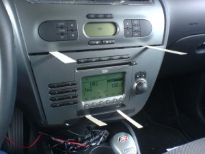

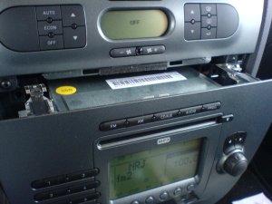

Is doch einfach selbe diese platten her zu stellen,aus metal oder Kunsstof von o,8 mm starke.

Die schwarze Klebeband auf das bild is nur um keine beschadigung zu machen.Die Bleche werden rein geschoben bis du ein "klick" hast;)

Könntest du mir die Maße geben?danke aber schonmal jetzt!
  • Original Radio ausbauen Beitrag #30
2 Bleche(unten) von 8mm und +- 1mm dick und 2 Bleche(oben) von 14 mm x 1mm.

@Bongolippe,schau mal hieroben bei #28,bild is deutlich,bleche oben und unten reinstecken bis es klick sagt.Dan kan man der Radio einfach raus ziehen ;)
Versuch es mal,is einfach.
