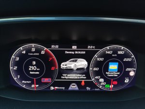

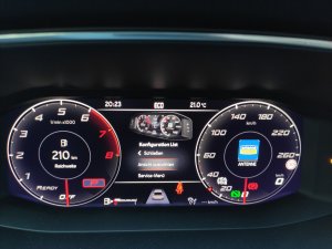

  • OBDeleven Beitrag #130
Du musst die Views noch aktivieren.
In der klassischen Ansicht (die mit den beiden Rundinstrumenten) in der mittleren Anzeige den Leon wählen, dann lange auf OK drücken. Da kommt dann ein Konfigurationsmenü, bei diesem dann bei den Ansichten auch noch die nicht ausgewählten aktivieren.
Da öffnet sich bei mir im rechten Rundinstrument einem Service-Menü, wo man das Wartungsintervall anschauen kann, usw.
Zeigt es eine Änderung für die Views erst an, wenn man diese mit EBDeleven freigeschaltet hat?
  • OBDeleven Beitrag #131
Der "Cursor" muss auf dem Leon (also in der Mitte) stehen, da sollte sich dann die Auswahl für die Views öffnen.

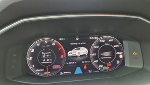

Das weiß ich leider nicht. Bei mir mit dem "guten" Steuergerät sieht das ganze so aus:
  • OBDeleven Beitrag #135
Ich habe "leider" auch nur 1672 drauf und bei mir kommt das Konfig-Menü in der Mitte auch nicht (nur im rechten Tube für den Service). Die Views per OBD11 werden autom. hinzugefügt. Es geht ohnehin nur der Cupra-View als weitere Anzeige. Bei mir ist es View 7 oder 8 (glaube ich) in der OBD-Auswahl. Die restlichen Views (bis 15?) gehen nicht. Auch nicht der View aus dem 5F mit den eckigen Anzeigen.
Wir werden wohl damit leben müssen außer SEAT zieht irgendwann die Software gleich. Sollte auf unserem Steuergerät ja sicher auch machbar sein.
