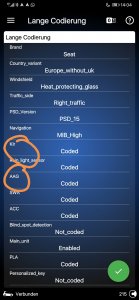

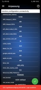

Hab mir Mal etwas die Codierung angeschaut, so wie es aussieht kann Android Auto über WLAN freigeschaltet werden für die mj2020 Modelle
Es steht im Original Android Auto USB only (kann noch nicht geändert werden)
(allerdings codegeschützt)
Und so wie es scheint ist die extra Views die man durch den originalen TravelAssist hat Nur eine Codierungsfrage.
Wäre jetzt interessant ob jemand sich die Codezeilen mit dem TravelAssist anschauen kann zwecks Vergleich...
Fakt ist, die verbaute Kameras sind die gleichen, das high Modell.
Also kann es in Zukunft mal möglich sein, mit viel Glück, dass man AA Wireless freischalten kann?
Bin immer davon ausgegangen, dass die Aussage mit einem anderen verbauten Steuergerät stimmt. 🤔🤔

Hallo Leute, ich hoffe ihr habt einen Tipp für mich, habe über obdeleven 3 Sachen codiert, klr und aag aktiviert bzw auf codiert gestellt, und im Dashboard Traffic signs online auf aktiviert gestellt, leider habe ich danach die Fehlermeldung das ein Fehler bei der Verkehrszeichen Erkennung gebe, hab dann alles zurück gestellt wie es war, leider bleibt der Fehler bestehen....
Habt ihr diesbezüglich einen Tipp?
