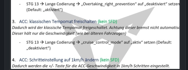

Könnte mir jemand vielleicht deine Codierung der MFL Tasten nennen, der den Speed Limiter hat. Danke
Ich dachte du hast das bereits bei dir codiert?
Ich habs übrigens noch nicht getestet bei meinem (Stg 13 eine Codierung / Stg 17 eine Anpassung)
  • OBDeleven Beitrag #710
Hier geht's um ganz was anderes. Das andere funktioniert
  • OBDeleven Beitrag #711
  • OBDeleven Beitrag #712
Es gehört aber die Anpassung im STG 17 auch dazu. Meiner Meinung.
Übernimmt er die Codierung im STG 13?
  • OBDeleven Beitrag #713
Ne genau, da kommt der Fehler.
Was muss in Stg noch gemacht werden?
  • OBDeleven Beitrag #714
Welcher Fehler genau?
Welcher Sicherheits Zugriff?
