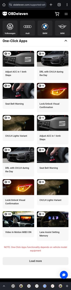

Diskutiere OBDeleven im KL - Tipps und Tricks Forum im Bereich Der Leon 4; Steht halt so auf der ODBeleven Seite bei den Apps zum passenden Auto 😉
  • OBDeleven Beitrag #661
Wer sagt, dass es beim KL funktioniert?
Woher hast du die Informationen?
  • OBDeleven Beitrag #662
Und das rote hast gelesen
  • OBDeleven Beitrag #663
Ja schon.
Aber klĂ€re mich doch dann bitte mal auf, warum die 2 gewĂŒnschten Funktionen nicht gehen sollen.
  • OBDeleven Beitrag #664
- verbaute HW Revision
- installierte SW Revision
- Parametersatz
- Datensatz
Sind 4 GrĂŒnde
Stg09 (SFD SteuergerÀt)
Anpassung
Zv-quittierung ( mehr sehe ich gerade nicht da offline Werte)
Oder Zv-allgemein
Dort wĂŒrde ich hĂ€ndisch schauen einmal.
Du kannst dir mit den Apps einiges zerschießen wenn es blöd geht.

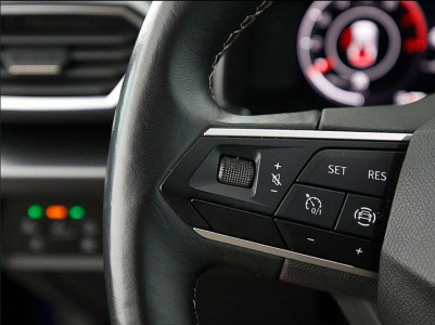

bin ganz neu hier und hab mich durch den thrad durchgelesen und leider nichtwirklich schlauer geworden.
Hab einen gebrauchten Leon ST KL BJ 2021 gekauft mit , Spurhalte assistent, parkassistent, front assist aber kein ACC.
Radarbox und Kamera sind ja verbaut.
RegulÀrer Tempomat ist verbaut. Soweit ich im Konfigurator gesehen habe, existiert dieses "Paket" nicht mal mehr? Selbst das kleinste hat den ACC bereits inkludiert.
Besteht die Möglichkeit den Tempomaten auf ACC aufzurĂŒsten?
Danke, besten Gruß
