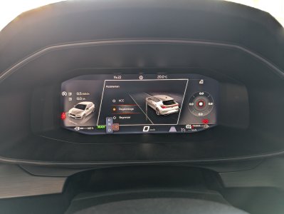

Nein, das kann man nicht dauerhaft deaktivieren. ACC ist dauerhaft auf Standby. Auch kann man nicht mehr nur den Tempomat benutzen ohne Abstandsradar. Habe eben nochmal bei meinem FL geschaut, ob ich da was finde. Aber negativ. Weder übers Lenkrad noch im Fahrzeugmenü gibt es dafür eine Einstellung.
Erfolgreich freigeschaltet
  • OBDeleven Beitrag #692
Bleibt die Einstellung auf "Regelanlage" auch dauerhaft bestehen oder muss man diesen Eintrag jedes mal neu auswählen?
Und bist Du mal gefahren, sprich bremst er wirklich nicht mehr?

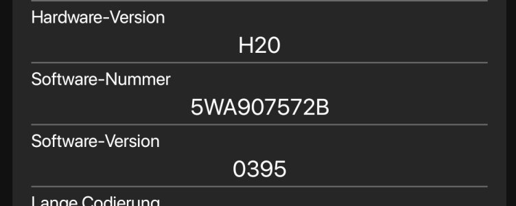

  • OBDeleven Beitrag #694
Dann sag mir bitte welche HW das STG 13 hat und welche SW.
Welches Diagnose Tool?
Nur Zündung, Haube entriegelt?

  • OBDeleven Beitrag #696
Stg 13 eine Codierung
Stg 17 eine Anpassung

Wollte die SW des STG auch bitte
