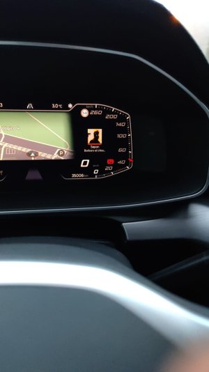

  • OBDeleven Beitrag #609
Hallo, guten Morgen, kennen Sie oder jemand im Forum die Cockpit-Version? 5FA920790 ohne Buchstaben am Ende und Version 1401, wenn sie dynamische Ansichten haben (Foto)? Die ersten Einheiten (1400) haben es nicht und ich würde gerne wissen, ob jemand Version 1401 hat und diese Ansicht hat. Danke.
Entschuldigung, wenn es nicht gut geschrieben ist, ich benutze den Übersetzer.

  • OBDeleven Beitrag #612
Kann jemand mit der Version von STG17 1401 bestätigen, ob er diese Ansicht hat?
Danke
  • OBDeleven Beitrag #613
Ist sie nicht ohnehin Standart?
Dachte ich zumindest.
Also bei mir ist die Ansicht drauf
  • OBDeleven Beitrag #614
¿No es estándar de todos modos?
Al menos eso pensé.
Así que para mí esa es la vista
Perdón no se si me responden esta vista dinámica no estaba incluida en las primeras unidades, mi auto es de septiembre 2020, OBD11 me dice que hay una nueva versión (1401) para mi dispositivo, la única duda es si esta versión (1401) tiene la bendita vista de actualizarla, si no la única solución es modificar la unidad de cabina con lo que representa en costo económico y mano de obra para hacer cambios (no es fácil cambiar)
  • OBDeleven Beitrag #615
Ich verstehen. Bei meinem Mj 22 war das bereits Standard.

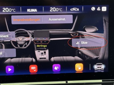

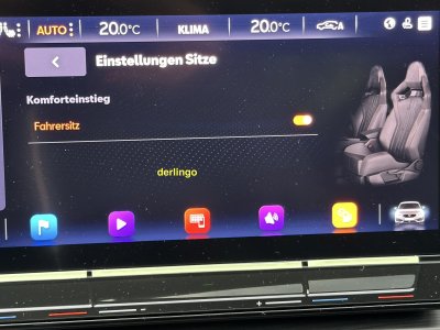

  • OBDeleven Beitrag #616
Hat jemand etwas zum Easy Entry gefunden in Verbindung mit den elektrischen Sitzen?
Ich dachte das wäre ab Werk vorhanden, aber bei MQB retrofit stand was dass sie es aktivieren konnten.
Das wäre bisher die einzige Option die ich bei meinem Cupra nachträglich codieren wollte.
Falls du es noch nicht gefunden hast, ... STG 36 (ohne SFD):
Lange Codierung: Byte 03 --> Bit 6 aktivieren 👍🏻
Nettes Feature für den elektrischen Fahrersitz:
- Motor ausstellen und Fahrertür öffnen ... der Sitz fährt einige Zentimeter zurück.
- Reinsetzen und Motor an ... der Sitz fährt wieder in die programmierte Sitzposition.
