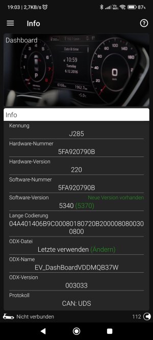

  • OBDeleven Beitrag #571
Was gibt es hier für Unterschiede?
  • OBDeleven Beitrag #572
Das ist mir schon bewusst.
Bin weiterhin der Meinung, dass es zu codieren sein müsste.
Im Sportmodus wird der Gang ja auch angezeigt.
Ist auch nur ein optisches Thema und nicht relevant beim Fahren, interessiert mich aber.
Gibt es diesen Eintrag beim KL?
  • OBDeleven Beitrag #573
Leider Nein. Habe gerade in der App nachgeschaut.

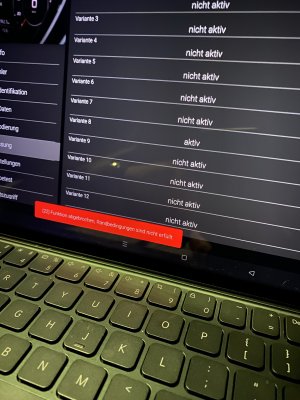

  • OBDeleven Beitrag #574
Servus,
wollte gerade den Cupra View (View 8) freischalten,... allerdings bekomme ich eine Meldung "Randbedingungen nicht erfüllt".
Hab schon einiges mit OBD11 codiert - aber das hatte ich noch nie 🤷🏼‍♂️.
Hat jemand einen Tipp für mich?
  • OBDeleven Beitrag #575
Habe auf
Motor aus
  • OBDeleven Beitrag #576
  • OBDeleven Beitrag #577
Randbedingungen sind beim tacho Drehzahl, Geschwindigkeit, Haube, WFS, VKMS und Komponentenschutz.
OBDeleven gibt bei sowas aber gerne auch Mist aus.
Es gibt auch mehrere anpassungskanäle die OBDeleven falsch liest und Schreibt.
Der Support bekommt das seit Jahren nicht hin.
  • OBDeleven Beitrag #578
OK, vielen Dank!
