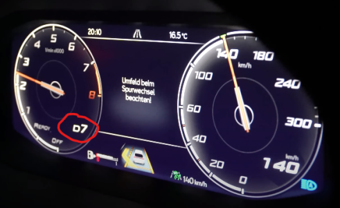

Im Formentor VZ5 wird der aktuell gefahrene Gang angezeigt. Also kann das doch alles codiert werden nur wie?
Gesehen im Tech-Video zu den Matrix-Scheinwerfern:
  • OBDeleven Beitrag #522
Wie kommste du drauf das es nur Codierung ist für die Ganganzeige? Nur weil es der formentor hat?
  • OBDeleven Beitrag #523
Naja, ich gehe davon aus, dass die techn. Basis identisch ist. Genauso wie die Softwarestände des MiB (im Gegensatz zum Ateca).
Ich muss mal meine Formentor-Kumpels fragen, ob denen da was aufgefallen ist. Ggf. liegt es auch an der Software des VC, welche bei mir von MJ20 ist.
Ist, wie immer, reine Spekulation von mir.
Gruß Andreas
  • OBDeleven Beitrag #524
Das MIB das damit wenig zu tun.
Das VC ist dabei der wichtige Punkt
  • OBDeleven Beitrag #525
Das ist mir schon bewusst.
Bin weiterhin der Meinung, dass es zu codieren sein müsste.
Im Sportmodus wird der Gang ja auch angezeigt.
Ist auch nur ein optisches Thema und nicht relevant beim Fahren, interessiert mich aber.
  • OBDeleven Beitrag #526
In einem anderen Forum hatte jemand die Getriebesoftware bei einem Tuner anpassen lassen und danach wurde ihm plötzlich zusätzlich zum D auch der Gang angezeigt.
Daher vermute ich dass diese Anzeige eher eine Sache des Getriebesteuergerätes ist und das VC nur als anzeigender Bildschirm dient.
