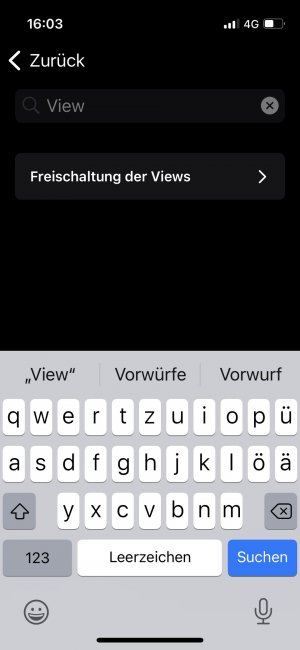

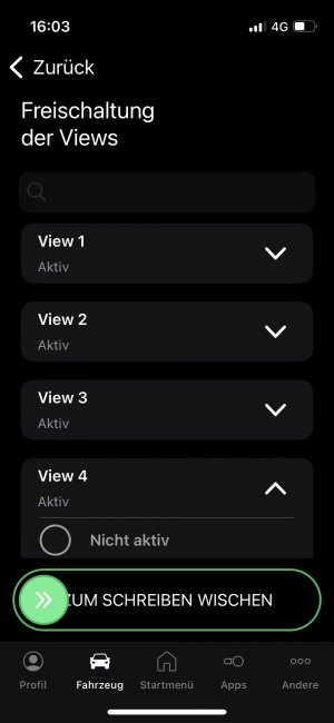

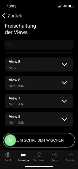

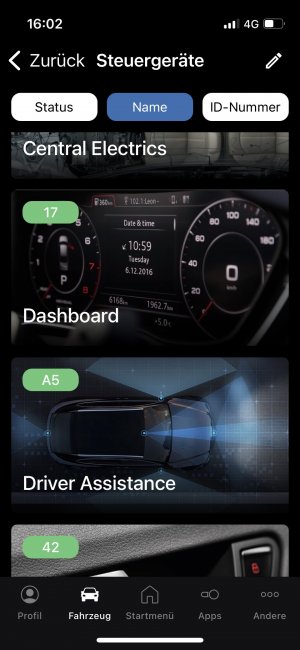

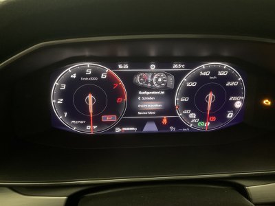

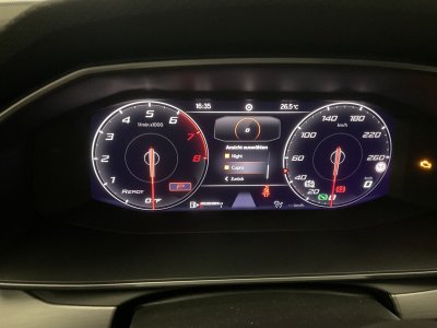

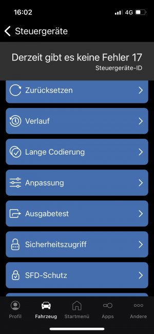

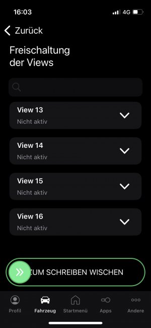

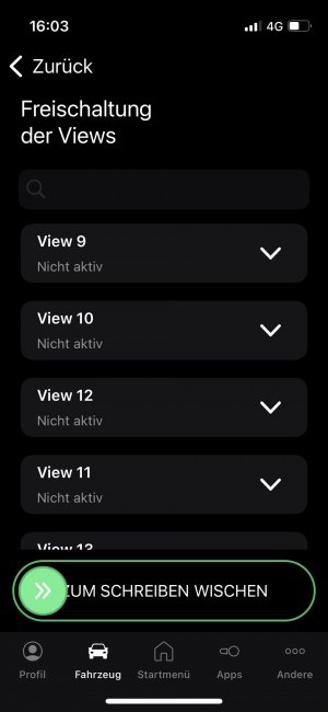

  • OBDeleven Beitrag #370
Habe mir nun OBD Eleven Pro zugelegt.
Das ganze habe ich mir eben einmal angeschaut und unter
Dashboard 17 - Anpassung - Freischaltung der Views (Suche nach Sport ergab kein Ergebnis)
View 1 - View 5 waren "Aktiv"
View 6 - View 16 waren "Nicht Aktiv"
Es wurde View 6, 7 & 8 aktiviert leider noch dem erwünschten Ergebnis.
Was ich mir überlegt habe das evtl. nur 5 Views Maximal Aktiviert werden können vom System, was meint Ihr.
Wie viele und vor alles welches Views habt Ihr Aktiviert.
Was mir aufgefallen ist
- Motorhaube war beim Codieren öffnen und die Zündung war an wie angegeben.
- Wenn die Motorhaube geöffnet ist kann man am Lenkrad über die View Taste keine Änderungen vornehmen ist das bei euch auch ?
  • OBDeleven Beitrag #371
Wenn du es mit OBDeleven freigeschaltet hast kann es sein das du die Anzeige zuerst im Auto freischalten Must:
Öffne genau diese Ansicht mit dem Auto in der Mitte:
Drücke lange ok:
Ansicht auswählen drücken
Und danach die fehlende Ansicht anwählen (ob alles neugestartet werden muss weis ich nicht mehr)

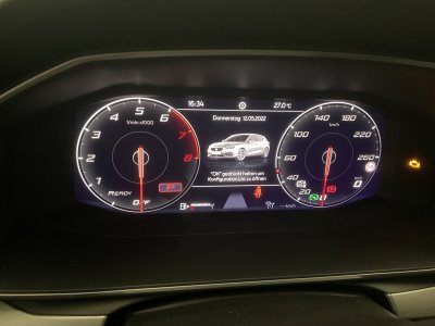

  • OBDeleven Beitrag #372
Hey Somm,
war eben noch mal am Auto und habe View 8 Aktiviert und im Board Computer die Ansicht Cupra freischaltet und es klappt.
Super danke das du so Detailliert geholfen hast.
Deshalb haben wir dieses Forum um anderen Mitgliedern zu helfen wenn sie Probleme, Fragen haben.
Gruß Swen

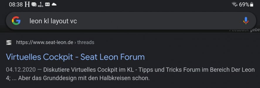

  • OBDeleven Beitrag #376
Wie das geht wurde schon vielen Monaten gepostet. 🤨
  • OBDeleven Beitrag #377
Also ich habe jetzt einmal die Suche durchforstet und bis auf die Feststellung, dass es beim 5F oder Ateca geht und beim KL (außer in Sport) eben nicht, habe ich nichts gefunden. Ggf. kannst Du uns erhellen und auf den Beitrag verweisen, wenn Du diesen griffbereit hast.
  • OBDeleven Beitrag #378
@Bobo1078
Letztes Jahr Januar. Gefunden In 2 Minuten über Tante Google. Zum VC gibt es einen eigenen Thread.
