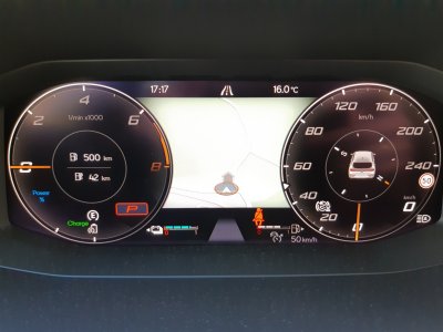

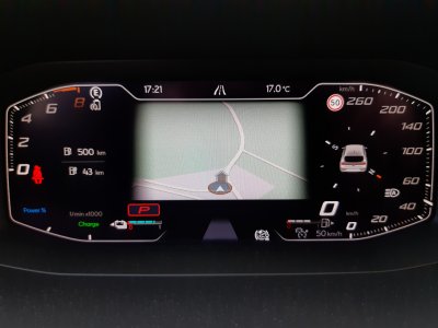

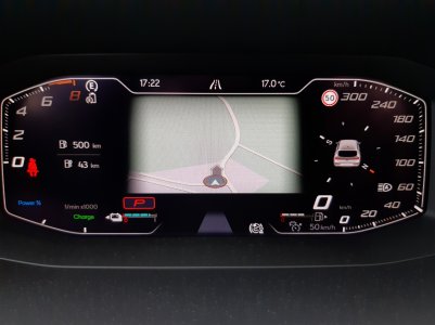

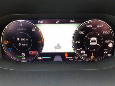

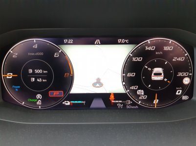

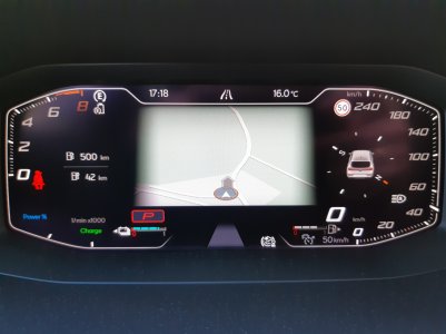

So, bin jetzt doch auf die Variante 0 gegangen. Man vermisst die 100 km/h auf dem Tacho in meiner Lieblingsview doch ein wenig. Und ein 260 km/h anstatt der 240 km/h als Endwert macht das Auto gleich wieder viel schneller. 😝
Hier mal die drei Varianten als Fotos:
Variante 0:
Variante 2:
Variante 3:
Variante 0:
Variante 2:
Variante 3:
