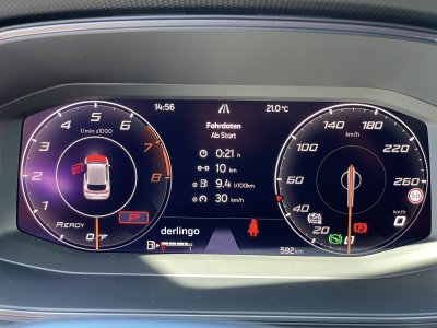

So, bin jetzt doch auf die Variante 0 gegangen. Man vermisst die 100 km/h auf dem Tacho in meiner Lieblingsview doch ein wenig. Und ein 260 km/h anstatt der 240 km/h als Endwert macht das Auto gleich wieder viel schneller. 😝
Hier mal die drei Varianten als Fotos:
Variante 0:
Das Umcodieren von 300 km/h auf 260km/h (und 240km/h) funktioniert leider nicht mit VCDS HEX-V2.
Die SFD (Schutz Fahrzeug Diagnose) verhindert für den normalen VCDS-Nutzer die Tachoendwertänderung.
Mit OBDeleven hat es mit einer sog. Zwei-Faktor-Authentisierung geklappt.
Endlich zeigt der Tacho einen fast realistischen Endwert an, und nicht einen utopischen Endwert.
Darüber hinaus werden ab 60km/h in vierziger Schritten die Zahlenwerte angezeigt.

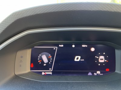

Offroadview wird wohl auch nur zu nem Bruchteil unterstützt, man sieht im linken Teil den Stand des Reifes, die mittlere Ansicht wie es wohl z.B. beim Golf geht hab ich nicht hinbekommen
Was ich noch ganz gut finde ist die Anzeige von Leistung und Drehmoment, allerdings muss man dafür auch einstellen, dass das Auto im VC als Cupra angezeigt wird. Stört mich aber nicht.

Also bei uns (MJ2020) wird tatsächlich die Nachtankmenge sowie die Getriebetemperatur angezeigt. Die Nachtankmenge natürlich erst ab 5l weil 5l-Schritte (darum ggf. die Striche) und bei der Getriebetemp. dauert es auch etwas ab Fahrtbeginn.
Was bei uns leider nicht geht ist ist Offroad und die Leistungsgeschichte inkl. G-Meter. Wir bekommen zwar beim Durchrollern links eine entsprechende Kachel angezeigt, diese ist aber komplett leer. Auch der Wechsel auf "Cupra" ändert nichts.
Etwas "Feeling" von der abgerufenen Leistung hat man aber in der freischaltbaren Cupra-View (siehe mein Profilbild).
Aber naja, ich denke diese Anzeigen werden erst ab MJ2021 verfügbar sein, wo auch die VC-View aus dem 5F anzeigbar ist.
