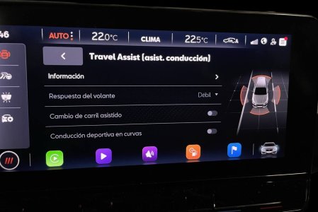

Wie kann ich dieses Reiseassistenz-Untermenü aktivieren? Ich habe gehört, dass es sich um die Reiseversion 2.0 handelt
