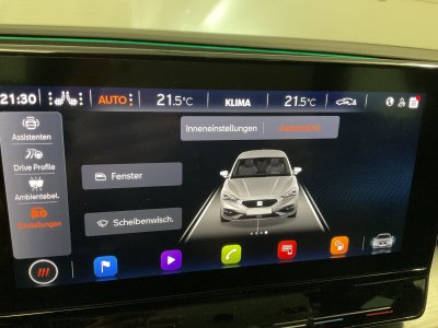

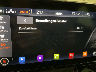

Hallo da die Codierung auf das Cupra Layout so super geklappt hat mit eurer Hilfe.
Habe ich gleich eine neue Frage.
Bin vorher den 5F gefahren da fuhren wenn man lĂ€nger auf die Schließen Taste gedrĂŒckt und gehalten hat die Fenster hoch oder entsprechend runter das hat heute beim KL leider nicht geklappt.
Was mache ich falsch oder muss evtl. etwas codiert werden ?

Schau mal im deinen Einstellungen nach, wÀre möglich das es Deaktiviert ist.
Habe in den Einstellungen geschaut konnte leider nichts finden.
Wer hat die Funktion und könnte einmal schauen
Danke erst einmal fĂŒr deine Hilfe und das du Fotos gemacht hast, werde mir das ganze anschauen wenn ich meinen vom Update zurĂŒck bekommen habe.
Bin davon ausgegangen das die Komfortöffnung die TĂŒren betrifft da habe ich nicht ganz gelesen 😧.
Funktioniert es den bei dir ............. ?
  • OBDeleven Beitrag #397
Ja funktioniert bei mir
