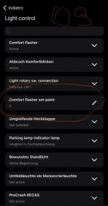

Suche eine Möglichkeit beim Cupra PHEV das Comfort Blinker Intervall von 3 auf 5 zu erhöhen. Mein Händler kann das aktuell über den Tester nicht. 😬

  • OBDeleven Beitrag #329
Es gibt eine One-Click-App, die aber laut der englischen Website nur auf Cupra funktioniert.
Sie können die Einstellungen finden unter
Steuergerät 09
Anpassung
Lichtsteuerung
Andere haben gesagt, dass man die Werte nicht ändern kann.

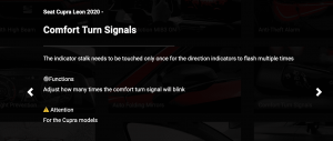

Was ist das für eine One Click App?
  • OBDeleven Beitrag #330
