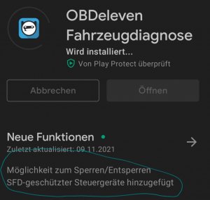

Diskutiere OBDeleven im KL - Tipps und Tricks Forum im Bereich Der Leon 4; Heute kam ein OBD11 Update. Heißt das jetzt, das alle das nutzen können? Ich bin gespannt.
  • OBDeleven Beitrag #281
Ich bin gespannt.

  • OBDeleven Beitrag #282
Gute Frage... Hab Grad kein Auto zur Hand der neuen Generation

  • OBDeleven Beitrag #287
Habe es heute mal versucht.
Der SFD Unlock hat geklappt.
Konnte mir Offroad und G-Meter Anzeige aktivieren. Laptimer habe ich auch aktiviert, sehe ich aber nirgends
Dinge wie: Motordrehmoment, Motorleistung, Ladedruck, Getriebetemperatur und Momentverteilung haben auch nicht geklappt. Bis auf die Getriebetemparatur wurde mir nirgends was angezeigt. Und auf der Ansicht mit den Temparaturen, war neben Motoröl und Wasser noch etwas drittes zu sehen, aber nur mit Strichen gefüllt. Da fehlt wohl ein Sensor oder ich habe etwas falsch gemacht. Der Fehler sitzt ja nicht selten vor dem Bildschirm.
Ich habe das von heute erstmal alles wieder zurückgesetzt, nicht das das Seiteneffekte hat.
