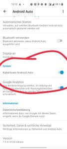

Also bei mir funktioniert AA Wirless out of the Box ohne Anpassungen. Verbindet sich beim Start automatisch mit dem Auto. Da mein SEAT Navi nicht geht fahre ich nur noch mit AA. Ist eh das bessere Navi. Wichtig ist hierbei im Handy bei den Einstellungen "Kabelloses Android Auto" zu aktivieren. Dann gehts.
