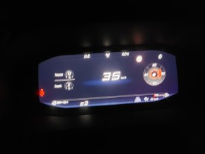

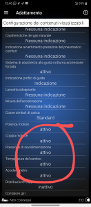

Ich habe es heute auch nochmal versucht, die Cupra View freizuschalten.
Zündung an, Haube auf, OBD11 angesteckt und verbunden.
Offenbar kann ich die View nicht freischalten. Bei mir war View 1 bis 5 schon aktiv.
Wenn ich die View 2 deaktiviert habe, ist die dynamische Ansicht verschwunden.
Habe testweise auch mal 6 und 7 aktiviert, aber im Service Menü für das aktivieren der Ansichten ist nichts dazu gekommen.
Fahrzeug: VSSZZZKLZMR......
Software-Nummer: 5FA920790A
Software-Version: 3460
Hardware-Nummer: 5FA920790A
Hardware-Version: 206
ODX-Name: EV_DashBoardVDDMQB37W
ODX-Version: 003032
PS: 41 gespeicherte Fehlermeldungen, so viele waren es noch nie :D

Probiere mal View 8
  • OBDeleven Beitrag #274
Ernsthaft?!?
Ich habe vorhin noch überlegt mal durchzuprobieren und habe nach der 6 die 7 probiert.
Weil das nicht funktionierte, habe ich aufgegeben :)
  • OBDeleven Beitrag #275
Die neue Ansicht muss zusätzlich eingeschalten werden im display

10 attività fuoristrada
Potenza doppia
  • OBDeleven Beitrag #278
Mit View 8 hat es für mich geklappt.
Danke für den Hinweis!
