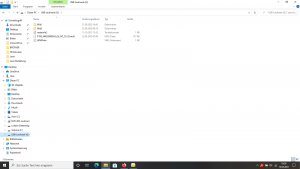

Hallo Leute, ich muss mich hier mal einklinken.
Hab seit ein paar Tagen einen Leon ST FR EZ 2017 mit dem Navi Plus. Nicht das 6P0.
Nun bietet Seat ja den Download aktueller Karten an dies habe ich auch getan und auf SD-Karte FAT 32 gespeichert. Als Screenshot hier die Verzeichnisse und Dateien.
Wenn ich nun das Navi einschalte und die SD-Karte einstecke in Slot 2 erkennt er zwar "Es sind neue Daten Updates vorhanden" wenn ich dann aber oben links auf aktualisieren klicke wird zwar gesucht aber sonst passiert nichts.
Ich muss dazu sagen die XML-Datei ist erst nach dem einstecken ins Fahrzeug vorhanden.
Was mach ich falsch oder wie mach ich es richtig?
Danke im voraus!
Gruß Uwe
  • Navigationssystem plus - Features und Erfahrungen Beitrag #1.335
Hast du die SD-Karte langsam formatiert oder per Schnellformatierung?
Hast du es auch mal mit SD Slot 1 probiert?
  • Navigationssystem plus - Features und Erfahrungen Beitrag #1.336
Die Sd hab ich per Schnellformatierung gemacht. SLOT 1 hab ich auch probiert ist das selbe Problem.
Hab irgendwo gelesen das es nur mit der original SEAT SD-Karte funktioniert, kann das sein? Die habe ich nämlich nicht.
  • Navigationssystem plus - Features und Erfahrungen Beitrag #1.337
Hast du MapCare?
Versuch mal die SD Karte langsam zu formatieren.
  • Navigationssystem plus - Features und Erfahrungen Beitrag #1.338
Hast du MapCare?
MapCare hab ich nicht nein, ich weiß auch ehrlich gesagt nicht ob da ein LiveTime Update mit drin ist bei dem großen Navi.
Karte hab ich langsam formatiert und heute noch einmal versucht, ohne Erfolg :-(
  • Navigationssystem plus - Features und Erfahrungen Beitrag #1.339
Ohne mapcare, kein Update.
Oder im digital Eliteboard schauen
