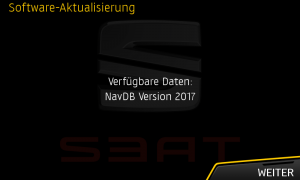

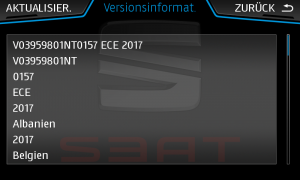

Dank ŠKODA gibt es jetzt schon vorab neues Kartenmaterial (ECE 2017) für das SEAT NaviSystem Plus (MIB1/MIB2High).
Regulär gibst es das, zusammen mit den Versionen für's "kleine" Navi, erst voraussichtlich Mitte November.
  • Navigationssystem plus - Features und Erfahrungen Beitrag #938
Lord Elmchen - wo genau hast du denn das Update her? :)
