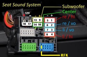

Mein System ist heute auch angekommen, was ich nur noch nicht ganz verstehe ist, wie ich die Kabel an das originale alte Radio anbringe. Gibt es dazu einen Plan, welches Kabel wo dran muss (ausgepinnt) oder funktioniert das nur über einen Adapter?

Er4gorn es gibt doch hier eine Anleitung für den Golf 7, die kannste nehmen, ist fast alles identisch

Der Quadlock-Stecker ist doch die letzten 3 Generationen nicht großartig geändert worden, es geht ja nur um 12V +/- und der Lautsprecherblock wird ja komplett ausgeclipst und durch den vom Helix ersetzt!

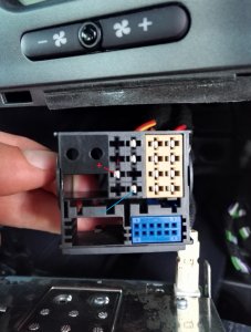

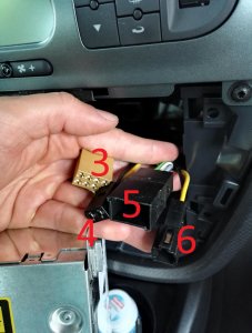

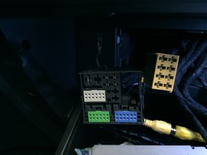

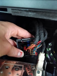

So, nach ewig langer Zeit bin ich endlich dazu gekommen, das Kabel bis zum Radio durchzuziehen und anzuschließen. Den Austausch des braunen Blocks verstehe ich, ist ja einfach .
Was ich nur gar nicht raffe ist, wie ich die 12V dran bekomme, bei mir sieht der Stecker nämlich anders aus, als du ihn gepostet hast. Bin ich komplett blöd oder muss ich noch was austauschen?
Bei Nr. 7 muss ja quasi der Strom rein, bei mir ist das allerdings rund ?(
Sorry für all die dummen Fragen und nochmal vielen Dank für die Hilfe!!!!

Musste diese beiden nehmen statt dessen
also bei + den gelben einpinnen, bei - den schwarzen. Den rot-gelben und braunen entsprechend in den Stecker, dass rot-gelb auf gelb geht und braun auf schwarz!
