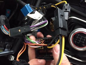

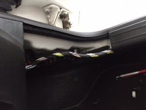

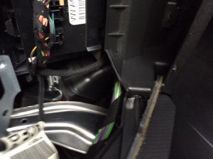

Soo, habe gestern das Helix System von VW in meinen Cupra 1P Vorfacelift eingebaut- ging ruck zuck!
Bei VW am Vorabend bestellt und am nächsten Morgen geliefert bekommen Top:very_hap:
Wie beim 5F wurde das Kabel auch in den Seitenverkleidungen verlegt, Handschufach musste raus sowie natürlich das Radio bzw. Navi. Vorher sollte jedoch die Batterie abgeklemt werden.
Die Besonderheit sind die Plus und Masse Kabel, für jemand der sich auskennt kein Problem für alle anderen: Rot/gelb ist + und Braun ist - beide müssen ausgepinnt werden, es sind die letzten gegenüberliegenden Kabel im Schwarzen Gehäuse.
Zum Glück lag bei dem System jeglicher Adapterstecker für verschiedene Baujahre bei. Also alles angeschlossen und Radio wieder zurück in den Schacht, ist ein bisschen kniffelig da im Schacht nun weniger Platz, durch die Adapterkabel, ist.
Hinten wurde der Verstärker am Subwoofer verschraubt und angeschlossen und die Batterie wieder angeklemmt.
Radio an und genießen! Obwohl die Anlage noch nicht richtig programiert ist, ist der Unterschied ziemlich heftig und kann es jedem nur empfehlen da der Wert des Fahrzeuges steigt, immer rückrüstbar bleibt und zur Not die Anlage in das
nächste Fahrzeug übernommen werden kann.
Umbauzeit für geübte 1-1.5h
Wer einen Programmierdongle braucht kann sich diesen bei mir leihen oder kaufen
