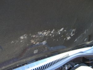

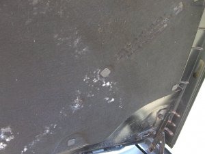

Ich habe mal ein paar Bilder von meiner Abdeckung bevor ich sie gereinigt habe.
Sieht lecker aus,oder? :nene:
Gruß Rainer

Also wenn ich sowas bei mir entdecken würde, dann

Meine Abdeckung sah im 1P exakt auch so aus !

Mmmmmh, hatte mir meine vorgestern nochmal genau angeschaut... Nix dergleichen zu sehen...
