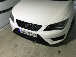

So Gitter sind drinnen.
Habe dann gleich noch den Grillrahmen neu foliert, das mattschwarze Plastidip vom Steg entfernt und diesen auch Hochglanzschwarz foliert.
Seat Emblem ist ein neues in Chrom (find es so nicht so leer, passt besser zu den Scheinwerfern. Hinten auch wieder Chrom.
Kennzeichen hab ich vorne auch gleich angeklebt mit doppelseitigem Karosserieklebeband.
Ein Bild auf die Schnelle.
Dauer der Aktion fast 6 Stunden 8o

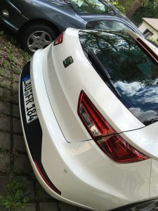

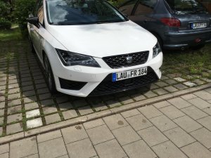

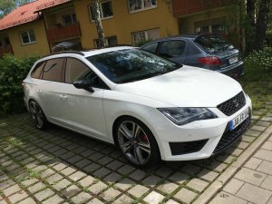

  • Michis weisser FR Sportstourer Beitrag #48
So heute noch schnell gewaschen und mal bessere Bilder gemacht:
Kennzeichen hab ich hinten auch noch schnell geklebt, schaut gleich cleaner aus.
